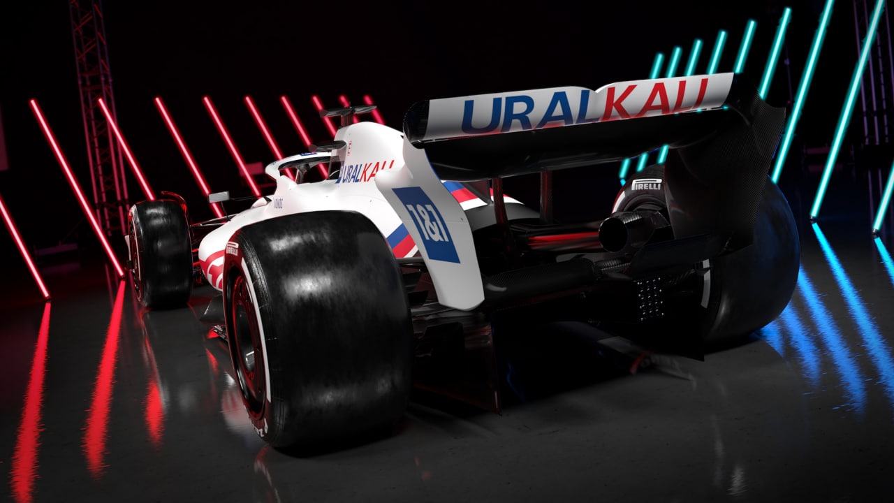

Haas VF-22

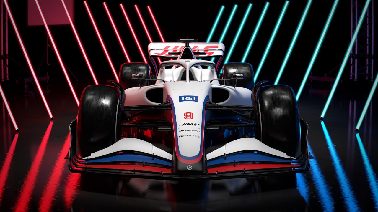

Надеюсь это просто рендер неудачный... Анфас просто ужас какой-то с этими маленькими воздухозаборниками...

Эксперт The Race и бывший технический директор «Джордана» Гэри Андерсон поделился мнением о новом болиде «Хааса», фотографии модели которого команда опубликовала в своих соцсетях.
В частности, у Андерсона возникли сомнения относительно достоверности конструкции представленного болида – например, подозрения вызвал тот факт, что у показанной машины передняя подвеска работает на толкателях, в то время как у «Феррари», которая поставляет «Хаасу» в том числе подвеску, она, как ожидается, будет работать на тяге.
«Передняя подвеска на представленных изображениях работает на толкателях. Что кажется отклонением от того, что ожидается на болиде их технических партнеров из «Феррари».
Так что мне будет очень интересно посмотреть, будет ли «Хаас» использовать подвеску такой конфигурации на предсезонных тестах. К тому же, посмотрите на место соприкосновения толкателей с шасси. Такое ощущение, что толкатели не прикреплены к шасси, а скорее просто к нему прислоняются.
Поэтому вполне возможен вариант, при котором в «Хаасе» просто не хотят сейчас показывать конструкцию подвески, которую будет использовать «Феррари», пока итальянская команда сама не провела презентацию. Посмотрим», – рассказал Андерсон.

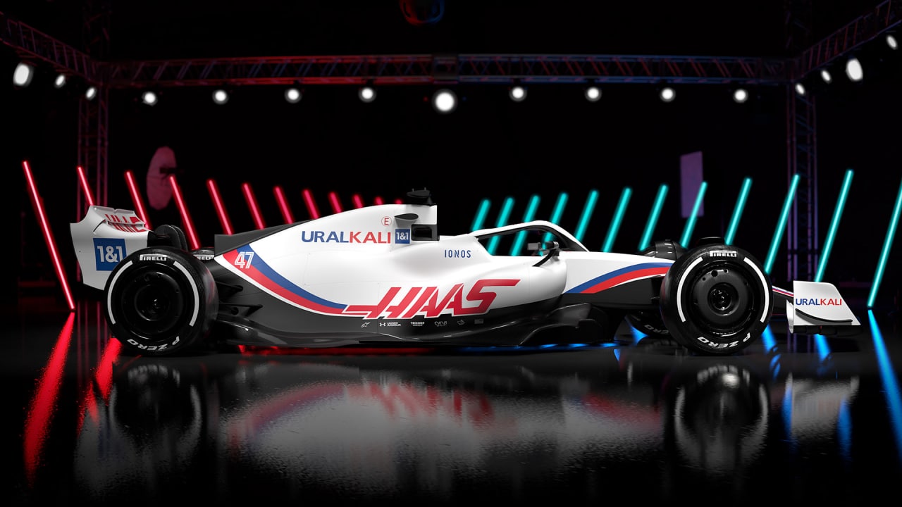

Сюрприз № 1. Базовые пропорции автомобиля
Мы привыкли, что задняя часть автомобиля Формулы 1 сужается по мере приближения к задней оси – не зря же зону перед задними колесами привычно cранивают с бутылкой из-под «Кока-Колы». Однако теперь, похоже, необходимость разместить под понтонами генерирующие прижимную силу каналы Вентури повысила требования к «стройности» болидов.
Сравните вид сверху на прошлогодний болид и на автомобиль, который мы впервые увидели сегодня – и оцените, насколько более изящен VF-22.
Но если бы этого можно было добиться путем простого уплотнения начинки заднего обтекателя – конструкторы Haas сделали бы это раньше, снизив таким способом аэродинамическое сопротивление и повысив скорость болидов на прямых. При разработке машины для нынешнего сезона ее «худобу» в задней части пришлось как-то компенсировать.
Во-первых, несложно заметить, что новая машина заметно раздалась вширь в районе кокпита. Представьте себе линию, которая будет параллельна продольной оси болида, но пройдет вдоль внутренней стороны заднего колеса – и обратите внимание, насколько сильно за эту линию выступает понтон у VF-21 и VF-22. Разница очевидна.
Во-вторых, изменились и пропорции машины в целом: расстояние между кокпитом и задней осью у автомобиля этого года заметно больше, чем у прошлогоднего. При этом главный конструктор Симоне Реста, похоже, решил сделать колесную базу автомобиля меньше максимально допустимой правилами (3 600 мм) – и, таким образом, Мик Шумахер и Никита Мазепин теперь будут сидеть заметно ближе к передним колесам своих машин, чем это было в предыдущем сезоне.
Раньше мы на основании информации из разных источников описали две концепции, между которыми конструкторам Ф1 пришлось делать выбор при начале работы над болидами 2022 года: длиннобазная машина с вытянутыми в длину понтонами – или короткобазная с очень компактными понтонами. Haas VF-22, при создании которого «сэкономили» колесную базу (а понтоны сделали высокими и короткими), прекрасно отвечает нашим представлениям о втором варианте. Правда, использования этого решения, которое требует особо тщательной работы в аэродинамической трубе, мы ждали скорее от более богатых коллективов с более мощным конструкторским штабом...
Сюрприз № 2. Компактные отверстия в понтонах
Среди прочего в технических требованиях на 2022 год прописано смещение на 60 мм вверх энергопоглощающих конусов, сберегающих пилота при боковом ударе (расположены эти конусы под прямым углом к продольной оси автомобиля). Благодаря этому командам было проще размещать под понтонами те самые каналы Вентури – однако одновременно это могло создать определенные сложности с размещением входных отверстий в понтонах.
Однако у Haas таких сложностей вроде бы не возникло. Отверстия находятся в той же зоне, что и на VF-21 – выше рычагов подвески, где течет чистый, не испорченный завихрениями воздух. Однако площадь воздухозаборников выглядит заметно меньшей, чем на прошлогоднем болиде. Сложно делать далеко идущие выводы на основании пары изображений – но мы не удивимся, если в реальности размеры и конфигурация этой зоны понтонов окажутся другими. Или если на девственно чистой сейчас поверхности понтонов появятся разнообразные «жабры», позволяющие более эффективно отводить наружу нагревшийся при прохождении через радиаторы воздух.

Мелочь № 2. Переднее крыло
Эксперты считают, что у нас крайне мало шансов увидеть такое крыло на тестах и в гонках. Однако по увиденному делают вывод: специалисты Haas по аэродинамике по-прежнему стремятся направить поток с переднего крыла в сторону от машины – чтобы он забрал с собой воздух, взбаламученный передним колесом, и освободил путь к зоне понтонов более «качественному» чистому воздуху.

Меня прям бесит, что заднее антикрыло и переднее очень асимметричны, а заднее еще приплющено, его бы приподнять хотя бы. В профиль получше, чем предыдущее поколение.
Re: Презентации болидов 2022
А меня бесят вздутия по бокам на виде сверху.)
