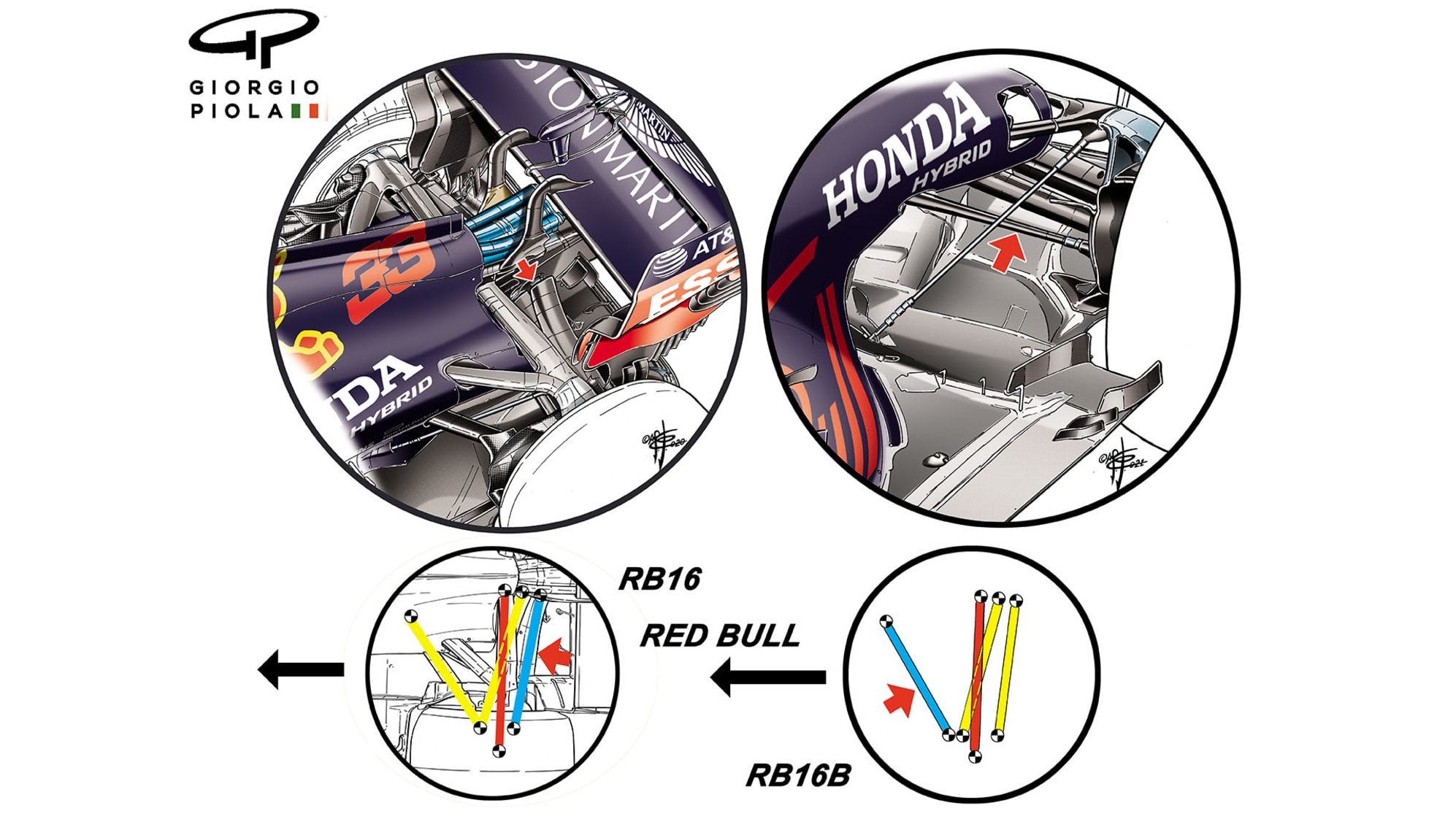

https://www.formula1.com/en/latest/arti ... 0lKA6.html
А вот и первая инфа по подвеске РБ. Только надо дождаться фото с боксов.
Re: Технические аспекты "Формулы-1"
Сравнить конструкцию подвески RB16 и RB16B можно с помощью рисунка Джорджо Пиолы. Проще всего ориентироваться, отталкиваясь от полуоси (она выделена красным), расположение которой не изменилось. Раньше выделенный желтым нижний треугольный рычаг находился перед полуосью, а выделенная голубым цветом т.н. тяга схождения (рычаг, с помощью которого регулируется соответствующий параметр) – за полуосью. Теперь же два этих элемента поменялись местами. Причем треугольный рычаг был разделен на два отдельных сегмента. Точки креплений элементов к корпусу коробки передач и задней энергопоглощающей структуре остались прежними – а вот конструкцию ступицы пришлось доработать (добавив третье крепление).
Может возникнуть вопрос, в чем же смысл изменений – если в зоне перед полуосью, как и раньше, находится один из трех элементов подвески. Дело в том, что тяга скольжения (в отличие от остальных рычагов) не является силовым элементом – и поэтому компактнее других рычагов. Следовательно, она меньше «возмущает» воздух.
Также на сделанных во время тестов фотографий можно увидеть, что угол поперечного наклона рычагов в межсезонье увеличился. Сделать это потребовалось, после того как конструкторы Red Bull сдвинули чуть выше дифференциал – чтобы увеличить рабочий объем диффузора в его средней части.
https://ru.motorsport.com/f1/news/red-b ... b/5900359/
