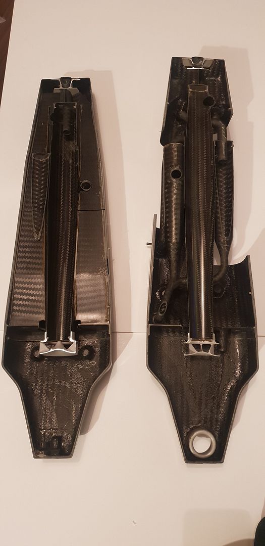

Чувак с техникала распилил масляный бак ф1 от хонды-восьмерки, и пытается разобраться, как работает масляный контур в современном двигателе ф1 с "сухим картером".
Смысл такой.
В двигателе F1 используется так называемая масляная система с сухим картером. Это отличается от обычного дорожного автомобиля, где масло содержится в «мокром картере», расположенном в нижней части двигателя.
Однако, поскольку большое количество масла находится очень близко к коленчатому валу, это может вызвать большие потери мощности, известные как ветер, в результате чего масло разбрызгивается и ударяется о коленчатый вал, замедляя его.
В системе с сухим картером масляный бак расположен вдали от двигателя, и масляный поддон становится скорее поддоном для сбора отработанного масла, которое выталкивается из подшипников двигателя во время работы. Насосы для сбора масла, называемые продувочными насосами, расположены вдоль неглубокого поддона для сбора масла. Эти насосы для сбора имеют две основные цели - собирать масло, которое собралось в поддоне, а также собирать газы, образующиеся при горении, которые проходят мимо поршневых колец. Это преимущество с точки зрения мощности, поскольку газы могут накапливаться в отстойнике и увеличивать сопротивление нагнетанию поршней над ними.
Далее про сам бак.
Его задача - действовать как резервуар для хранения моторного масла. В основании бака имеется большой выпускной патрубок, который присоединяется к входному отверстию масляного насоса. Важно, чтобы оно было большим и как можно ближе к впускному отверстию насоса, чтобы избежать кавитации. В баке также есть много других портов - слив масла в нижней части, порт сапуна, порт уровня масла и отверстия для возврата центрифуги с продувочным насосом. На выходе из центрифуги с продувочным насосом масло поступает в главный циклон внутри масляного бака. Затем смесь масла и воздуха подвергается окончательной сепарации с использованием циклонной сепарации.
Поскольку смесь воздуха и масла поступает в верхнюю часть баков циклона по касательной и с высокой скоростью, вращательные эффекты и сила тяжести работают, чтобы удалить весь воздух, оставшийся в поступающем масле. Резервуар содержит три циклона. Основной более крупный центральный циклон забирает большую часть масла из системы с сухим картером. Остальные два циклона меньшего размера забирают остаток из байпаса продувочного насоса под давлением.
И в конце зачем все это.
..в свою очередь, уменьшило сопротивление привода насоса на 30%, что в целом привело к снижению трения двигателя на 3 кВт.
https://www.f1technical.net/forum/viewt ... =4&t=29694

Чет я не понял что привело к снижению сопротивления. Масло без воздуха меньше сопротивляется? Или все таки масло без воздуха лучше смазывает и привод насоса тут ни при чем ?
Re: Двигатель болида Формулы 1 - сложная штуковина
G@rry писал(а): 02 мар 2021, 15:48 Чет я не понял что привело к снижению сопротивления. Масло без воздуха меньше сопротивляется? Или все таки масло без воздуха лучше смазывает и привод насоса тут ни при чем ?
Теперь до насоса дое.ался? Чувак обобщил все напряжения одной формулировкой. Ссылку видишь, вот и спрашивай там.
А я с удовольствием почитаю что тебе там ответят.
Система из трёх циклонов перераспределяет воздушно-масленную смесь так, что снижается давление в картере, мешающее поршням, и в тоже время это давление облегчает работу насосам, прокачивающим масло. И вообще, это предположение самого автора статьи, но я с ним согласен.
