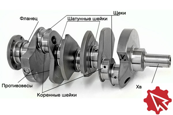

Прочитал... маленькое уточнение: у шатуна внизу подшипника нет, он упирается в шейку коленчатого вала, в которой есть отверстие для подачи смазки, а между шейкой коленвала и шатуном стоят вкладыши (тоненькие пластинки).
